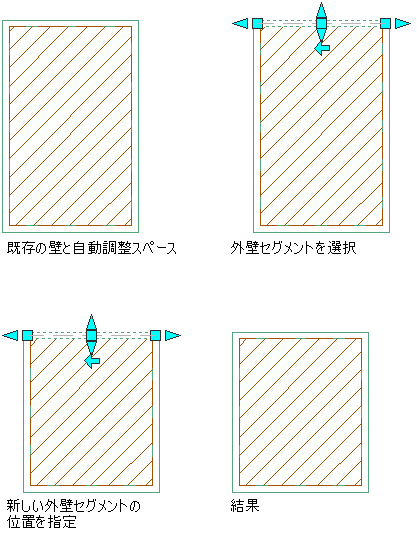

自動調整スペースは、境界オブジェクトによって定義され、境界オブジェクトが変更されると更新されます。境界オブジェクトに関する変更があったときには常に自動調整スペースを自動的に更新するよう設定したり、手動でスペースの更新を実行することもできます。
外部参照のオブジェクトは、ホスト図面で自動調整スペースの境界オブジェクトとして使用できます。外部参照内のオブジェクトが変更されると、スペースも更新されます。前バージョンでは、外部参照の境界オブジェクトでの変更をホスト図面のスペースに反映させるために手動更新が必要でした。現在のバージョンでは、自動調整スペースの自動更新をアクティブにしている場合、外部参照を再ロードするときに外部参照からの変更が自動的に更新されます。
