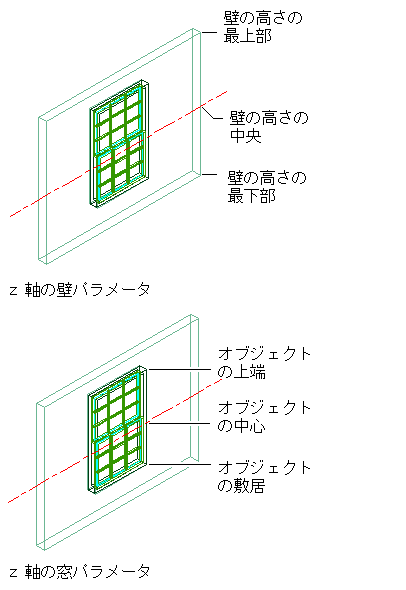

窓が固定されている壁における窓の垂直位置を変更するには、次の手順を実行します。
Z 軸パラメータに沿って窓の位置
| 次の操作を行いたい場合 | 次のように操作します |
| 壁の高さの最下部を参照点として使用するには | [壁高さ(Z)に沿った位置]の[基点]で[壁の高さの最下部]を選択します。 |
| 壁の高さの中央を参照点として使用するには | [壁高さ(Z)に沿った位置]の[基点]で[壁の高さの中央]を選択します。 |
| 壁の高さの最上部を参照点として使用するには | [壁高さ(Z)に沿った位置]の[基点]で[壁の高さの最高部]を選択します。 |
負の値を使用すると、終点から始点へ、計測が行われます。
| 次の範囲を計測する場合... | 次のように操作します |
| 窓の最下部を計測宛先として使用するには | [宛先]で[敷居(最下部)]を選択します。 |
| 窓の中央を計測宛先として使用するには | [宛先]で[オブジェクトの中心]を選択します。 |
| 窓の最上部を計測宛先として使用するには | [宛先]で[オブジェクトの上端(最上部)]を選択します。 |
