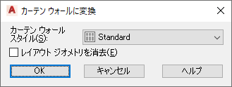

既存のマス要素またはマス要素グループの面や、メッシュ、ルールド サーフェス、ルールド ソリッドなどの AutoCAD 図形の面を基にしてカーテン ウォールを作成するには、次の操作を実行します。これは、建築モデル開発後に役立ちます。それぞれの面ごとに、独立したカーテン ウォールが作成されます。変換過程で、セル、フレーム、マリオンの外観や、カーテン ウォール グリッドのセルの数とサイズを決定するカーテン ウォール スタイルを選択するよう求めるプロンプトが表示されます。

[カーテン ウォールに変換]ワークシートを開きます。
