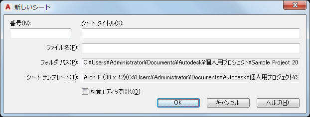

  4. 新しいシートを作成するたびにプロンプトが表示されるように選択した場合には、シート テンプレートを作成するためのプロンプトが表示されます。図面テンプレートとレイアウトを DWT、DWG または DWS ファイルからシート テンプレートとして選択し、[OK]をクリックします。
    新しいシートを作成するときにシート テンプレートを作成しないように選択した場合は、プロジェクト シート セットまたはシート サブセットで定義された既定のものが使用されます。
  5. 印刷用シートのプロパティを定義します。
    次の操作を行いたい場合 次のように操作します
    新しいシートに番号を付けるには 番号を入力します。プロジェクト設定でプロジェクト接頭語を選択した場合は、接頭語がファイル名のところでシート番号より前に配置されます。
    シートのタイトルを入力するには [シート タイトル]の下にテキストを入力します。シート タイトルでは、カンマ、アンパサンド、セミコロンを使用できます。シート タイトルは、次の場所で使用されます:
    • 図面エクスプローラ内のシートの名前を表示するため
    • シート リスト内のシートの名前を表示するため
    • シート図面内のシート レイアウトの名前を表示するため
    シートのファイル名を入力するには [ファイル名]の下に入力します。
    シートを保存するフォルダを変更するには プロジェクト プロパティで定義されているフォルダ パスが表示されます。このフィールドは読み込み専用です。
    新しいシート テンプレートを選択するには テンプレート パスを入力します。
    注: 倉庫フォルダとシート セット テンプレートの設定が読み込み専用の場合、これらの設定はシート サブセットで定義されます。変更するには、シート サブセットのプロパティを変更する必要があります。
  6. [OK]をクリックします。

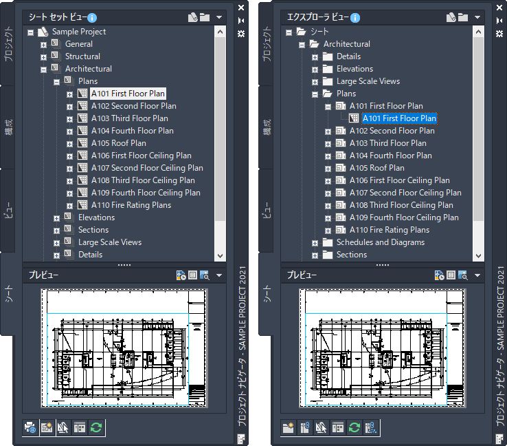

新しいシートには、2 つの場所からアクセスできます:
既定ではこれらは同じ編成ですが、プロジェクトのセットアップにより、これら 2 つの場所で異なる名前と構造を使用できます。
