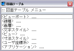

- [図面テーブル]ウィンドウで、検査するテーブルをダブル クリックします。

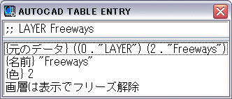

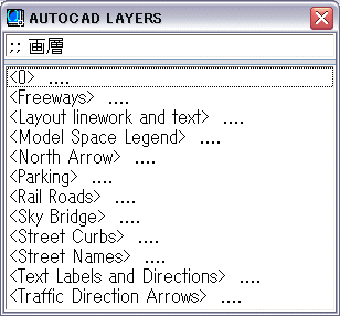

- [検査]ウィンドウで、属性を表示する名前の付いた要素をダブルクリックします。
- さらに検索する属性をダブル クリックします。
