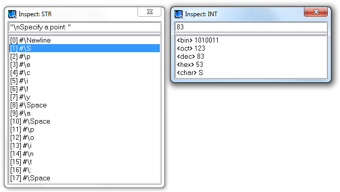

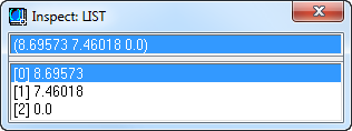

一覧表示される要素は、検査するシンボルまたはデータのタイプに応じて異なります。各要素リストには、名前と内容がペアで表示されます。名前は、括弧で囲まれます。角括弧([])は、その項目に関連付けられたショートカット メニューから[修正]コマンドを実行することにより、その項目を修正できることを示します。中括弧({})は、その項目を修正できないことを示します。
たとえば、データが文字列またはリストの場合、文字列またはリストは、文字や数値のような個々の要素に分解されます。要素行をダブルクリックすると、新しい[検査]ウィンドウで要素を別に検査することができ、数値が実数か整数かを調べたり、文字列の ASCII 値を調べることができます。
