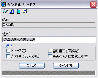

[シンボル サービス]ダイアログ ボックス(Visual LISP IDE)
このダイアログ ボックスは、シンボルに対して提供されているさまざまなデバッガ機能にアクセスしやすくするように設計されています。

Visual LISP のテキスト エディタで、変数を選択します。[表示] [シンボル サービス]をクリックします。
オプション
[ウォッチ]
[名前]ボックスに表示された変数を[ウォッチ]ウィンドウに追加します。
[検査]
[検査]ウィンドウが表示されて、変数の値が表示されます。
[定義を表示]
シンボルがユーザ定義関数の場合は、このコマンドにより、関数の定義を含むテキスト エディタ ウィンドウが開き、関数がハイライト表示されます。
[ヘルプ]
製品のヘルプを表示して、変数名で検索を行います。
[名前]
変数の名前が表示されます。
変数の現在の値が表示されます。
[フラグ]
関数オブジェクトのどのシンボル フラグとプロパティが、変数と現在関連付けられているかを指定します。
