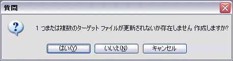

[プロジェクト FAS をロード]をクリックした場合、コンパイルされていないソース ファイルが検出されると、メッセージが表示されて、それらのファイルをコンパイルするかどうかを尋ねられます。
[はい]を選択すると、対応する .fas ファイルがないすべての .lsp ファイルがコンパイルされます。[いいえ]をクリックすると、プロジェクトで見つかったすべての FAS ファイルがロードされ、残りのプロジェクト ファイルに対しては AutoLISP ソースがロードされます。
