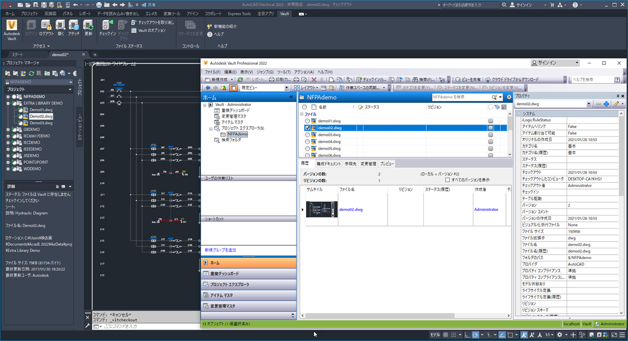

Vault: カタログ データベースの USER1、USER2 などの追加列の値を、Vault の部品表で使用できます。これらの列の値は、プロジェクト設定の MISC_CAT を含め、カタログ参照の基本設定のすべてのオプションで使用できます。
