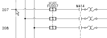

挿入基点を指定:
ライン リファレンス 207 上で、左側の母線と上の水平線分との交点をクリックします。

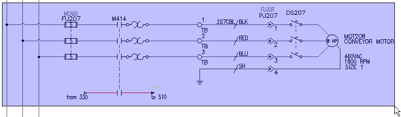

オブジェクトを選択: 回路全体を左上から右下に囲んで窓選択し、右クリックします。
