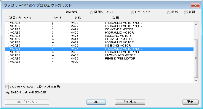

[子コンポーネントを挿入/編集]が表示されます。
[コンポーネント タグ]編集ボックスにタグ M427 が表示されます。説明、クロスリファレンス、およびロケーション コードの各ボックスも更新されます。
コンポーネントがリンクされました。図面 AEGS04.dwg に戻り、モーター スターター コイルを確認すると、これらの子接点 3 つ(さらに PB427 近くの封入接点 1 つ)への参照が表示されます。

ヒューズ、断路器、およびモーターは、それらのリファレンス ロケーションに基づいて自動的に再タグ付けされます。
[コンポーネント タグ]編集ボックスにタグ M430 が表示されます。説明、クロスリファレンス、およびロケーション コードの各ボックスも更新されます。
