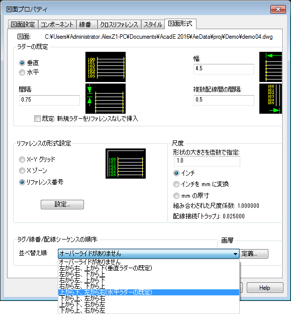

AutoCAD Electrical ツールセット では、複数の方式で配線接続シーケンスを定義することができます。AutoCAD Electrical ツールセット による回路の分析方法、始点/終点の接続情報のさまざまなレポートへの出力方法、物理機器シンボル図での注釈方法([パネル機器シンボルの配線の注釈]ツールを使用)をコントロールすることができます。シーケンス方式の優先度が階層になっているため、同じ配線回路内であっても 1 つまたは複数のシーケンス方式を同時に実行できます。
AutoCAD Electrical ツールセット では、配線の接続シーケンスの決定時に次の手順が実行されます。
