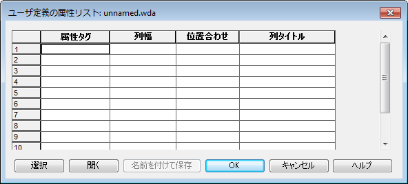

レポートにカスタム フィールドを追加するには、[ユーザ属性]ツールを使用します。
の順にクリックします。 検索
例えば、パネル機器シンボルの[取り付け]値は、xdata の VIA_WD_MOUNT または MOUNT 属性になります。パネル レポートに[取り付け]値を含むには、フィールド名として MOUNT と入力します。
セルを右クリックすると、セル間の内容のコピー、切り取り、貼り付けができます。
グリッドの内容が初めて保存され、[名前を付けて保存]ダイアログ ボックスが表示されます。ファイル名を入力して[保存]をクリックします。
