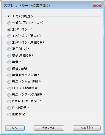

  1. [読み込み/書き出し]タブ[書き出し]パネル[スプレッドシートへ]の順にクリックします。 検索
  2. エクスポートするデータのカテゴリを選択します。
    [一般] を選択すると、アスタリスク(*)のついたすべてのカテゴリの情報が抽出されます。各カテゴリは、それぞれ別のシート(スプレッドシート形式)またはテーブル(データベース形式)に保存されます。複数のカテゴリに書き出す場合は、タブ区切り形式とカンマ区切り形式は使用できません。
    注: 書き出し時に、[ユーザ属性]リストに追加されたカスタム属性が自動的に追加されます。ユーザ定義属性名を wd_xls_all_template.xlt ワークシートに追加し、Excel 出力を使用してこれらのフィールドを[一般]書き出しオプションに含めます。スプレッドシート テンプレートの既定の場所は、C:¥Program Files¥Autodesk¥AutoCAD {バージョン}¥Acade¥Support¥{言語コード} です。
  3. [OK]をクリックします。

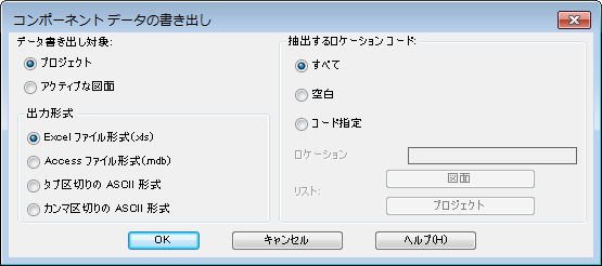

  4. データの書き出し対象として、現在の図面またはプロジェクト全体を指定します。
  5. 出力形式を指定します。
  6. 抽出するロケーション コードを選択します(該当する場合)。
    • [すべて]: ロケーションの値に関係なく、すべてのコンポーネントを抽出します。
    • [空白]: ロケーションの値が割り当てられていないコンポーネントのみを抽出します。
    • [コード指定]: ボックスに入力した値と一致するロケーションの値が割り当てられているコンポーネントのみを抽出します。ワイルドカード文字を使用できます。
  7. [OK]をクリックします。

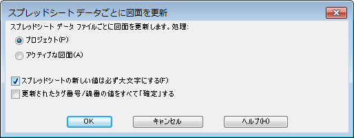

  12. [読み込み/書き出し]タブ[読み込み]パネル[スプレッドシートから]の順にクリックします。 検索
  13. スプレッドシートを選択し、[開く]をクリックします。
  14. 現在の図面のスプレッドシート データを読み込むか、プロジェクトのスプレッドシート データを読み込むかを指定します。
  15. その他の読み込みオプションを選択して[OK]をクリックします。
