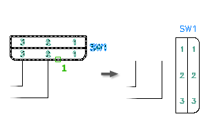

挿入時に選択したオプションに基づいて、コネクタが動的に生成されます。
[Tab]キーを使用して、コネクタを逆向きにする
コネクタ形状を図面に配置する前に、[Tab]を押して、長軸を中心にするか、両端を逆にして、コネクタを逆向きにすることができます。コネクタが垂直の場合、[Tab]を連続して入力すると、次の 4 つの向きでイメージが循環します。
始点 |
TAB 1 |
TAB 2 |
TAB 3 |

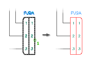

[X]キーを使用して、レイアウトを切り替える
コマンド プロンプトで[X]を押して、[固定間隔]と[配線交差点]を切り替えることができます。[X]を押して、コネクタ プレビューを配線上に移動すると、各ピンの位置が基準の配線間隔と合うように、コネクタがストレッチされます。コネクタは、最初のピンを配線に乗せると、基準の間隔に合わせて長さが変更されます。コネクタのサイズが、基準となる配線の合計数を超えている場合、残りのピンは指定された固定の間隔値に従います。

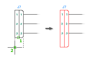

コネクタのセル全長を増減できます。変更するコネクタの端と移動距離を指定します。

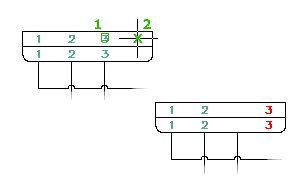

既存のコネクタにコネクタ ピンを追加します。
新しいピンを配置する場所を用意するために、次の機能を使用できます。

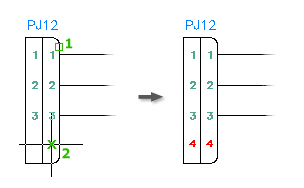

既存のコネクタからコネクタ ピンを削除します。
コネクタにピン リストが定義されている場合、この削除したピンを後でこのコネクタまたは関連の子に自由に再挿入できます。

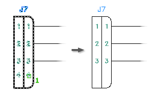

選択したコネクタに関連付けられているコネクタ ピンを移動します。
選択したポイントがコネクタの一端に寄っている場合でも、ピンの位置がコネクタの中央線軸に沿って変更されます。現在のコネクタ シェルの一端の外側にある位置を指定できます。これらのピンを囲むには、[コネクタ ストレッチ]を使用してシェルを引き伸ばします。
