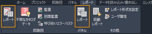

レポートの作成は簡単です。回路図レポートを作成するか、パネル レポートを作成するかを選択します。
レポート タイプを選択します。

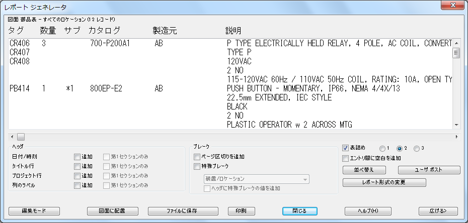

レポート固有のオプションを選択し、処理対象の図面を選択します。レポートが表示されます。

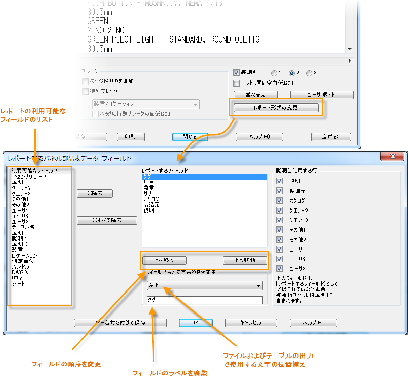

レポートの実行後は、フィールドを追加および除外したり、フィールドの順序を変更したり、フィールド ラベルを変更することができます。

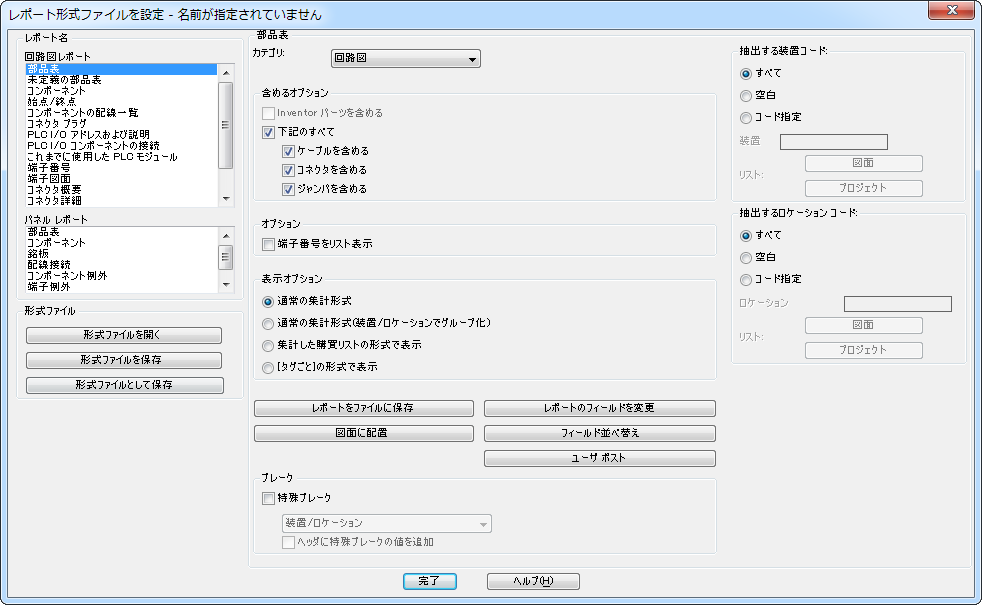

形式ファイルを使用して、レポート設定をプリセットできます。レポート用に無制限の数の形式ファイルを作成できます。このため、必要な数のカスタム レポートを作成して、いつでも簡単に実行することができます。形式ファイルを作成するには、[レポート形式を設定]を使用します。 検索
このダイアログ ボックスでは、レポートのオプション、フィールドの設定、レポート表の設定、出力ファイルの設定などをプリセットします。レポートのオプションは、選択したレポート タイプによって異なる場合があります。

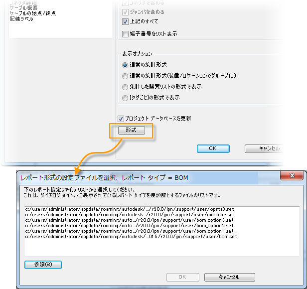

各形式ファイルは、拡張子 .SET が付いて保存されます。レポートの実行時に形式ファイルを使用するには、レポートのダイアログ ボックスの[形式]ボタンをクリックし、.SET ファイルを選択します。

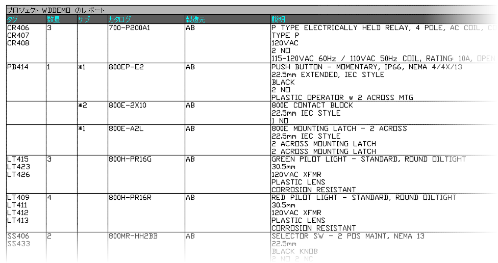

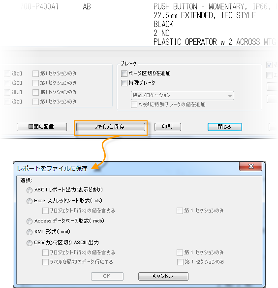

レポートをファイルに出力するには、レポートの実行後に[ファイルに保存]オプションを使用します。
レポートを表として挿入するには、レポートの実行後に[図面に配置]オプションを使用します。AutoCAD TABLESTYLE[表スタイル管理]コマンドを使用して、表スタイルを作成します。次に、レポート表の挿入時に表スタイルを選択して、表の適切な外観を取得します。

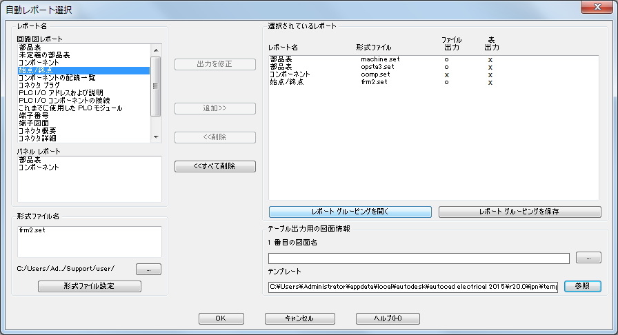

レポートの形式ファイルを作成したら、レポートのグループを同時に実行することができます。 検索
[自動レポート]では、レポートのグループおよび各レポートの形式ファイルを選択します。レポートは画面に表示されません。形式ファイルごとに、レポートをファイルに出力するか、表として挿入するか、その両方を実行する必要があります。新規図面が新しい表のプロジェクトに追加されます。
