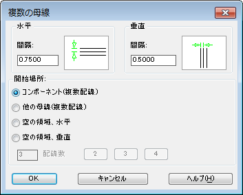

水平間隔: 0.75
垂直間隔: 0.50
開始: コンポーネント(複数の配線)
