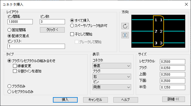

インライン コネクタの挿入
の順にクリックします。 検索
[ピン間隔]: 1.0
[ピン数]: 3
[配線交差点]
[ピン リスト]: 1
[すべて挿入]
挿入点を指定 または[ズーム(Z)、画面移動(P)、配線交差(X)、水平/垂直(V)、反転(Tab)]:
PJ1 のピン 1 ~ 3 に接続されている配線上をクリックして、コネクタを配置します。

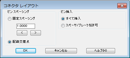

の順にクリックします。 検索
[ピン間隔]: 1.0
[ピン数]: 9
[配線交差点]
[ピン リスト]: 1
[スペーサ/ブレークを許可]
PJ1 のピン 5 から始まっているコネクタを配置する場合に選択します。
配線を交差させるとコネクタが展開されることに注目してください。

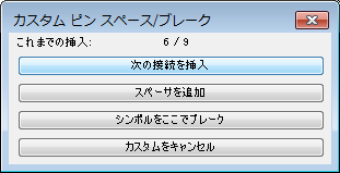

ダイアログ ボックスには、ここまでにどのコネクタ ピンが挿入されているかが表示されます。9 つの接続のうち 6 つを配置し終わるまで[次の接続を挿入]をクリックし続けます。
