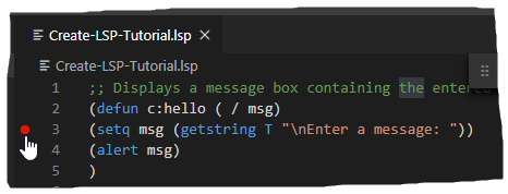

行ブレークポイント
  1. Visual Studio Code に切り替えます。
  2. エディタ ウィンドウの左余白で、行 3 の左側をクリックして、その行のコード文の先頭にブレークポイントを追加します。
    ブレークポイントが追加されたことを示す赤い円が表示されます。
  3. AutoCAD に切り替えます。
  4. コマンド プロンプトに対して、hello と入力します。
    hello 関数が開始され、コードの実行がブレークポイントのある行で中断されます。
  5. Visual Studio Code に戻ります。
  6. [Debug]ツールバーで、[Continue]をクリックして実行を再開します。
  7. AutoCAD に戻り、メッセージ ボックスに表示する文字列を入力します。
  8. [OK]をクリックしてメッセージ ボックスを閉じます。

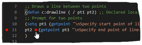

インライン ブレークポイント
  2. エディタ ウィンドウで、行 11 の左括弧の左側をクリックします。
  3. 右クリックして[Add Inline Breakpoint]を選択し、ネストした AutoLISP 式の先頭にブレークポイントを追加します。
  4. AutoCAD に切り替えます。
  5. コマンド プロンプトに対して、drawline と入力します。
  6. 線分の始点を指定します。
    最初の点を指定した後、インライン ブレークポイントによって実行が中断されます。
  7. Visual Studio Code に戻ります。
  8. [Debug]ツールバーで、[Continue]をクリックして実行を再開します。
  9. AutoCAD に戻り、線分の終点を指定します。

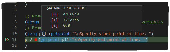

変数の値と文の戻り値を確認する
ブレークポイントによって実行が中断された際、変数に割り当てられている現在の値やコード文が返す値を確認することができます。
前のセクションでは、2 つの異なるブレークポイントを設定しました。次の手順では、それらのブレークポイントを使用してコードの実行を中断し、変数に割り当てられた値を表示します。
  1. AutoCAD に切り替えます。
  2. コマンド プロンプトに対して、drawline と入力します。
  3. 線分の始点を指定します。
  4. Visual Studio Code に切り替えます。

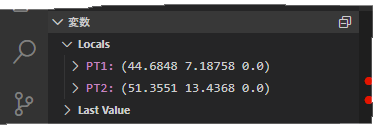

  5. 上またはハイライト表示されている文内の変数 pt1 にカーソルを合わせると、変数に割り当てられている現在の値が表示されます。
  6. [Debug]ツールバーで、[Step Into]をクリックします。
  7. AutoCAD に戻り、2 番目の点を指定します。
  8. Visual Studio Code に切り替えて、[Debug]ツールバーの[Step Into]を再度クリックします。
  9. 変数 pt2 に割り当てられている値を表示します。
    カーソルを変数に合わせると、現在割り当てられている値がツールチップに表示されます。[Run]ビューの[Variables]セクションには、すべてのローカル変数に割り当てられている値が表示されます。
  10. [Debug]ツールバーで、[Continue]をクリックして実行を再開します。
