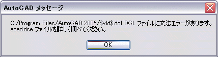

PDB 機能は、初めてロードしたときに DCL ファイルにエラーがないかどうかをチェックします。構文エラー、属性の誤った使用、またはその他のエラー(アクティブなタイルに対する key 属性の指定エラー)が検出されると、PDB は DCL ファイルをロードしません。
エラーが発生すると、エラーを警告する 1 つまたは複数のダイアログ ボックスが表示されるか、エラーのリストが acad.dceという名前のテキスト ファイルに書き込まれます。acad.dce にエラー メッセージが書き込まれた場合は、次のようなメッセージとともにこのことが警告されます。
acad.dce ファイルの内容を調べると、問題を発見できます。acad.dce ファイルは、現在の作業フォルダに配置されます。DCL ファイルが正常に読み込まれると、acad.dce ファイルは削除されます。
