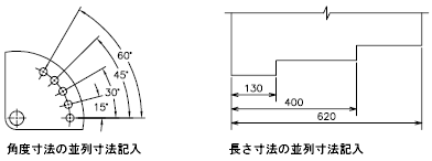

並列寸法の寸法線間の既定の間隔は、寸法スタイル管理の[寸法線]タブの[並列寸法の寸法線間隔]で設定できます(システム変数 DIMDLI[寸法線間隔])。

既に寸法記入している場合は、このプロンプトは表示されずに、現在のセッションで最後に記入した寸法オブジェクトが使用されます。基準寸法が長さ寸法または角度寸法の場合は、次のプロンプトが表示されます。
2 本目の寸法補助線の起点を指定 または [元に戻す(U)/選択(S)] <選択>: 起点を指定するか、オプションを入力するか、[Enter]を押して基準寸法を選択します

2 本目の寸法補助線の起点
既定では、基準寸法の 1 本目の寸法補助線が、並列寸法の 1 本目の寸法補助線の起点として使用されます。この既定の動作は、基準寸法を明示的に選択することにより無効にできます。この場合、基準寸法を選択するときに指定した点に最も近い寸法補助線の起点が、1 本目の寸法補助線の起点として使用されます。2 番目の点を指定すると、並列寸法が記入され、プロンプト「2 本目の寸法補助線の起点を指定:」が再び表示されます。このコマンドを終了するには、[Esc]を押します。並列寸法の基準として使用する別の長さ寸法、座標寸法、角度寸法を選択するには、[Enter]を押します。
