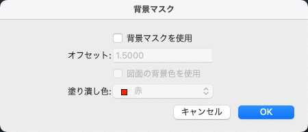

[背景マスク]ダイアログ ボックス
マルチ テキストに不透明な背景を使用するかどうかをコントロールします。
MTEXT[マルチ テキスト] (コマンド)
ツール セット: [製図]タブ > [文字]パネル > [マルチ テキスト] : 選択した文字を右クリック > [背景マスク]
オプション
次のオプションが表示されます。
[背景マスクを使用]
文字の背景を不透明にします。
注: マルチ テキストの複数の段に背景マスクを適用すると、段領域のみがマスクされます。一般に「段間」と呼ばれる段と段の間のスペースはマスクされません。
[オフセット]
不透明な背景に対して文字の回りに余白を指定します。この値は、文字高さを基準にします。係数 1.0 にすると、マルチ テキスト オブジェクトとぴったり合います。係数を 1.5 にすると、背景は文字の高さの 0.5 倍の高さになります。
[図面の背景色を使用]
背景の色を図面の背景と同じ色にします。
[塗り潰し色]
背景の色を指定します。
[色]
不透明な背景の色を指定します。色のリストから色を 1 つ選択するか、[色選択]を選択して[カラー パレット]ダイアログ ボックスを開くこともできます。
