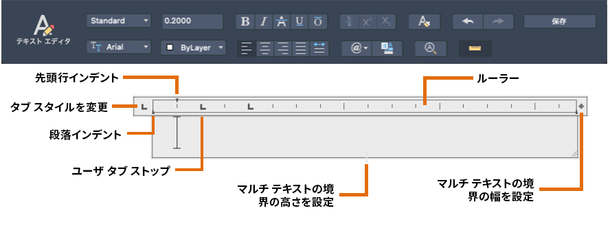

インプレイス テキスト エディタ
1 行文字オブジェクトまたはマルチ テキスト オブジェクトを記入または修正します。
概要
マルチ テキストで使用する文字を他のファイルから読み込むまたは貼り付けたり、タブを設定したり、段落や行の間隔と位置合わせを調節したり、段組みを作成、修正できます。
インプレイス テキスト エディタには、次のものが含まれています。
編集対象の表のセルを選択すると、インプレイス テキスト エディタによって、列を表す文字と行番号が表示されます。
注: 1 行文字を作成するときは、すべてのオプションは使用できません。
