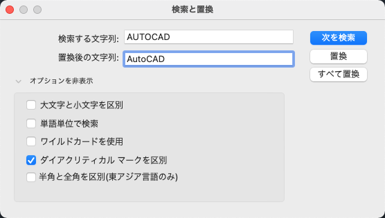

[検索と置換]ダイアログ ボックス - MTEXT[マルチ テキスト]
指定された文字列を検索し、それを新しい文字に置き換えます。
MTEXT[マルチ テキスト] (コマンド)
ツール セット: [製図]タブ > [文字]パネル > [マルチ テキスト] : [テキスト エディタ]バイザー > [検索と置換]
オプション
次のオプションが表示されます。
[検索する文字列]
検索する文字列を入力できます。
[置換後の文字列]
[検索する文字列]に入力した文字列と置き換える文字列を入力できます。
[次を検索]
[検索する文字列]で指定した文字列の検索を続けます。
[置き換え]
[検索する文字列]で指定した文字列を検索し、その文字列を[置換後の文字列]で指定した文字列に置き換えます。
[すべて置換]
[検索する文字列]ボックスに指定された文字列のインスタンスをすべて検索し、[置換後の文字列]ボックスの文字列に置き換えます。
[オプションを非表示]
高度な検索オプションを指定します。
[大文字と小文字を区別する]
[検索する文字列]で指定した文字列に一致する(大文字/小文字の区別を含めて)語だけを検索します。
文字列内のすべての文字の大文字/小文字が、[検索する文字列]と一致する必要があります。このチェック ボックスをオフにすると、文字の大文字と小文字には関係なく、指定した文字列とマッチするものが検索されます。
[単語単位で探す]
[検索する文字列]で指定した文字列に完全に一致する語だけを検索します。
文字列が別の単語の一部である場合は、無視します。このチェック ボックスをオフにした場合は、1 つの単語であるか、他の単語の一部であるかには関係なく、指定した文字列と一致するものが検索されます。
[ワイルドカードを使用]
ワールドカード文字を使用して検索できるようにします。
[ダイアクリティカル マークを区別]
ダイアクリティカル マーク(アクセント文字)を区別して検索します。
[半角と全角を区別(東アジア言語のみ)]
半角文字と全角文字を区別せずに検索します。
