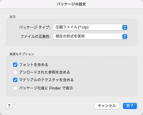

[パッケージの設定]ダイアログ ボックス
転送パッケージの出力を設定するための追加のオプションを指定します。
ETRANSMIT[e-トランスミット] (コマンド)
ツールバー: : [パッケージの設定]
概要
パッケージのその他の環境設定を行えるようにします。
オプション
次のオプションが表示されます。
[書き出し]
図面内で選択した図形を書き出すか、現在のビューポートに表示されている図形を書き出すかを指定します。[種類別に書き出し]領域で指定した図形のみが、書き出し対象になります。
[出力]
書き出せる図形を指定します。
[パッケージの種類]
ファイルをパッケージ化するための 2 つのオプション[(圧縮ファイル(*.zip)]または[フォルダ(ファイルのセット)])を提供します。[圧縮ファイル]パッケージを選択すると、ファイルは ZIP 形式でパッケージ化されます。[フォルダ(ファイルのセット)]を選択すると、選択したすべてのファイルがフォルダに保存されます。
[ファイルの互換性]
パッケージを AutoCAD の旧バージョンと互換性のあるものにするためのオプションを提供します。
[高度なオプション]
マテリアルのテクスチャの書き出し方法を指定します。
[フォントを含める]
パッケージに関連付けられたフォントを含めます。
[ロード解除された参照を含める]
現在の図面からロード解除された外部参照を含めます。
[マテリアルのテクスチャを含める]
パッケージにマテリアルのテクスチャを含めます。
[パッケージ化後に Finder で表示]
パッケージの場所を表示する[Finder]ウィンドウを開きます。
