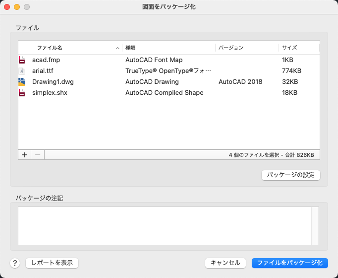

[図面をパッケージ化]ダイアログ ボックス
図面と従属ファイルのセットを、共有のために 1 つのユニットにパッケージ化します。
ETRANSMIT[e-トランスミット] (コマンド)
ツールバー:
概要
既定では、現在の図面に関連付けらていれるすべてのファイル(関連する外部参照、印刷スタイル、フォントなど)が一覧表示されます。転送パッケージに他のファイルを追加したり、既存のファイルを除外することができます。
シート一覧で選択できないシートは、転送パッケージの他のシートからの外部参照であり、転送パッケージに自動的に含められます。
転送される図面は、次のグループに分類されてリストされます。
  • [現在の図面]: 現在の図面に関連するファイルがリストされます。
  • [ユーザ追加ファイル]: [ファイルを追加] オプションを実行して手動で追加されたファイルがリストされます。
オプション
次のオプションが表示されます。
[ファイル]
転送パッケージに含まれるファイルの一覧が表示されます。プラス(+)とマイナス(-)記号をクリックして、ファイルを追加したり削除することができます。
[パッケージの設定]
[パッケージの設定]ダイアログ ボックスが表示されて、その他の転送オプションを指定することができます。
[パッケージの注記]
転送パッケージに関する注記を入力できます。注記は、転送レポートに含められます。
[レポートを表示]
転送パッケージに含まれるレポート情報が表示されます。[転送パッケージに含める注記を入力]に入力した注記と、転送パッケージを適切に扱うために必要な手順が詳しく説明されている配布に関する注意事項(自動的に生成されます)が表示されます。たとえば、転送図面の 1 つで SHX フォントが検出されると、転送パッケージがインストールされるシステム上でこれらのファイルを検出できるようにするために、これらのファイルをコピーする場所が指示されます。既定の注記のテキスト ファイルを作成した場合は、その注記もレポートに含まれます。
