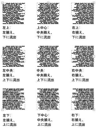

[位置合わせ(J)]
新しい文字または選択した文字に対して、文字の境界との関連で文字の位置合わせを設定します。新しい文字には、現在の位置合わせが適用されます。文字は、位置合わせの設定と矩形上の 9 個の位置合わせ点の 1 つに基づいて、矩形内で位置合わせされます。位置合わせ点は、矩形の指定に使用された 1 点目に基づいています。文字は、左と右の文字の境界に対して、中央、左、または右に位置合わせされます。行の最後に入力したスペースは文字の一部として扱われ、行の位置合わせに影響します。文字の境界の上部と底部を基準として、文字を段落の中央、上部、底部のどこから位置合わせするかをコントロールできます。
位置合わせを入力 [左上(TL)/上中心(TC)/右上(TR)/左中央(ML)/中央(MC)/右中央(MR)/左下(BL)/下中心(BC)/右下(BR)] <左上(TL)>:
[位置合わせ]のオプション
オプション
意味
[左上(TL)]
左上
[上中心(TC)]
上中心
[右上(TR)]
右上
[左中央(ML)]
左中央
[中央(MC)]
中央
[右中央(MR)]
右中央
[左下(BL)]
左下
[下中心(BC)]
下中心
[右下(BR)]
右下
次の図は、各位置合わせオプションを表しています。
