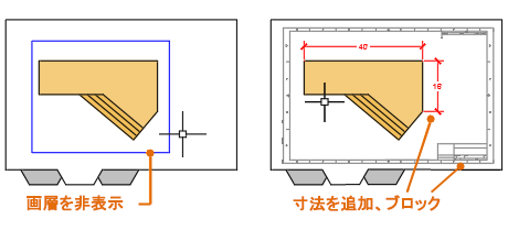

レイアウトと呼ばれる標準サイズの図面シート上に、1 つまたは複数の尺度設定したビューを表示します。
実寸でモデルを作成した後、 「ペーパー空間レイアウト」に切り替えて、モデルの尺度設定したビューを作成したり、注記、ラベル、寸法を追加することができます。また、ペーパー空間での表示用に異なる線種と線の太さを指定することもできます。

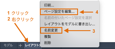

最初にすべきことは、レイアウト タブにアクセスし(1)、タブを右クリックし(2)、タブの名前を「レイアウト1」よりも何か意味ある名前に変更します(3)。特定の ANSI または ISO サイズを参照する名前を選択することをお勧めします。
次に、ページ設定を編集し(4)、レイアウト タブに表示される用紙のサイズを変更します。ここには多くのコントロールがありますが、いくつかを変更するだけです。まず、シート サイズを指定します。

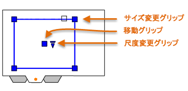

レイアウト ビューポートは、モデル空間の尺度設定されたビューを表示するためにレイアウト タブに作成されるオブジェクトです。これは、モデル空間の一部を表示する窓と考えることができます。他の任意のオブジェクトと同様に、レイアウト ビューポートを選択することができます。レイアウト ビューポートを選択すると、いくつかのグリップが表示されます。それらのグリップを使用して、ビューポートのサイズの調整、ビューポートの移動、ビューポートに含まれるビューの尺度の指定を行うことができます。
レイアウト ビューポートに対して、MOVE[移動]、ERASE[削除]、COPY[複写]などの編集コマンドを使用することができます。レイアウト ビューポートを選択したときに、[プロパティ インスペクタ]パレットを使用して、オプションと設定の完全なリストを表示することができます。

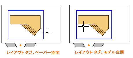

レイアウト タブで作業しているときに、[モデル]タブに戻ることなく、ペーパー空間とモデル空間を切り替えることができます。その手順は次のとおりです。図に示すように、モデル空間にアクセスするには、カーソルを移動してレイアウト ビューポート内をダブルクリックします。または、ペーパー空間に戻るには、レイアウト ビューポートの外側をダブルクリックします。モデル空間にいるときは、レイアウト ビューポートの境界が太く表示されます。
レイアウト ビューポートからモデル空間にアクセスする主な理由は、ビューを画面移動するか、オブジェクト、特にそのビュー ポートにのみ表示されるオブジェクトを微調整することです。

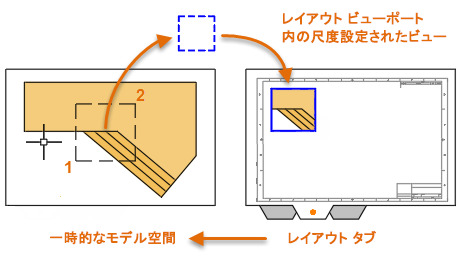

MVIEW[浮動ビューポート管理]コマンドの[新規作成(NE)]オプションを使用して、ペーパー空間に追加のレイアウト ビューポートを作成することができます。複数のレイアウト ビューポートを使用すると、モデル空間の異なるビューを同じ尺度または異なる尺度で表示することができます。
後で他の尺度に設定する必要がある場合は、レイアウト ビューポートを選択し、三角形の尺度変更グリップをクリックします。この操作によって、選択する尺度のリストが表示されます。
既定では、尺度設定されたビューポートは、不用意にズームや画面移動が行われたり、尺度やクリップ境界が変更されないように、自動的にロックされます。レイアウト ビューポートをロックおよびロック解除するには、レイアウト ビューポートを選択し、右クリックしてショートカット メニューを表示し、[ビューをロック] > [オン]または[オフ]を選択します。
