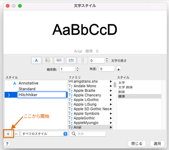

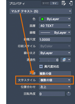

他のいくつかの注釈機能と同じように、マルチ テキストにも多数の設定が用意されています。このような設定は、STYLE[文字スタイル管理]コマンドを使用して「文字スタイル」 として保存できます。その後、[プロパティ インスペクタ]パレットの[文字スタイル]ドロップダウン矢印をクリックして保存した文字スタイルにアクセスすることができます。オブジェクトが選択されていない場合、[プロパティ インスペクタ]パレットには現在の文字スタイルが表示されます。
新しい文字スタイルを作成するには、次に示すように、[作図]ツールセットの[文字スタイル管理]コントロールをクリックします。
新しい文字スタイルを作成するときは、名前を指定してから、フォントとフォント スタイルを選択します。

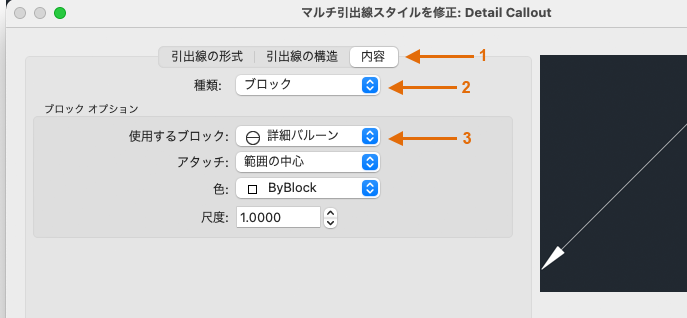

ユーザ独自のマルチ引出線スタイルは、[引出線]パネルから作成したり、コマンド ウィンドウに MLEADERSTYLE と入力して作成することができます。
たとえば、「詳細バルーン」スタイルを作成するには、MLEADERSTYLE[マルチ引出線スタイル管理]コマンドを開始します。[マルチ引出線スタイル管理]ダイアログ ボックスで[追加]
をクリックし、新しいマルチ引出線スタイルのわかりやすい名前を指定します。次に示すように、[内容] (1) をクリックし、[ブロック] (2) を選択し、[詳細バルーン] (3) を選択します。
