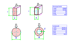

定義済みの一覧から断面形状、寸法を選択すると、このコマンドは両方の軸の断面 2 次モーメントを計算します。AMINERTIA[慣性]コマンドとは異なり、作図領域で何も選択する必要がありません。
[定義済み断面形状]ダイアログ ボックスが表示されます。定義済みの断面を 4 つ表示して、断面 2 次モーメントを計算できます。
