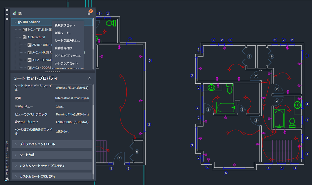

従来のシート セット マネージャの軽量バージョンである Web 用シート セット マネージャは、Autodesk Docs に保存されている図面シートの名前の付いたコレクションを表示および管理します。Autodesk Docs の DST ファイルを開くと、既定で Web 用シート セット マネージャが表示されます。
Web 用シート セット マネージャは、次の主要機能を提供します。

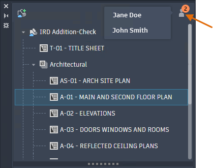

シート セットを共同で使用する
チームでクラウド シート セットを使用する場合、各メンバーは、シート セットに関連付けられているシート セット データ(DST)ファイルと図面テンプレート(DWT)ファイルにアクセスできる必要があります。チームの各メンバーは、クラウド シート セットを開いて、シート セット情報を DST ファイルから Web 用シート セット マネージャにロードできます。同じクラウド シート セットでコラボレーションしているチーム メンバーを識別するには、 をクリックします。
チームの各メンバーがシート セットの DWT ファイルを使用した場合は、新しい図面ファイルとシートは同じ図面テンプレート ファイルを使用して作成され、また、新しいすべての図面に対して 1 つのページ設定が適用されます。
チームの他のメンバーは、[シート セット マネージャ]のツリー表示でシートセットへの変更を自動的に確認できます。
