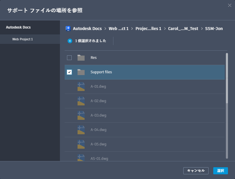

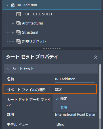

サポート ファイルの場所を指定する
  1. Web 用シート セット マネージャで、シート セットを選択します。
  2. Web 用シート セット マネージャの下部にある[シート セット プロパティ]ペインで[シート セット]を展開し、[サポート ファイルの場所]ドロップダウンをクリックします。
    注: 既定では、クラウド シート セットは、AutoCAD Web アプリに保存されている図面テンプレート、印刷スタイル、フォント(.shx および .tif)などのサポート ファイルを使用します。サポート ファイルのアップロードと管理の詳細については、AutoCAD Web アプリ ヘルプの「ファイル管理」トピックを参照してください。
  3. [参照]をクリックします。
  4. [サポート ファイルの場所を参照]ダイアログ ボックスで、フォルダを選択します。
    重要: サポート ファイル フォルダを選択するときに、フォルダ名をクリックしないでください。フォルダ名をクリックすると、フォルダの内容が表示されますが、選択されません。
  5. [選択]をクリックします。
