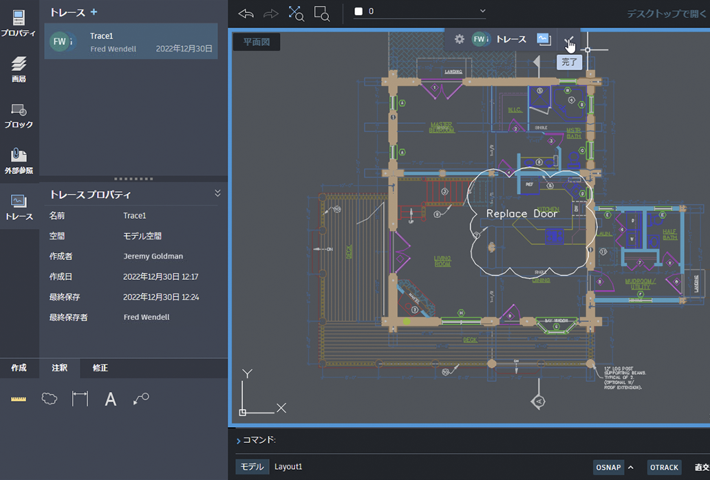

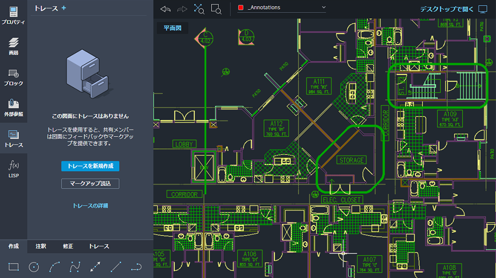

  1. トレースを作成するか、既存のトレースを開きます。この例では、AutoCAD Web アプリを示していますが、AutoCAD モバイル アプリまたは AutoCAD デスクトップ(Windows または Mac)でトレースを作成することもできます。
  2. マークアップまたは追加のデザインの詳細をトレースに追加します。
  3. 図面を保存し、同僚または共同作業者と共有します。
