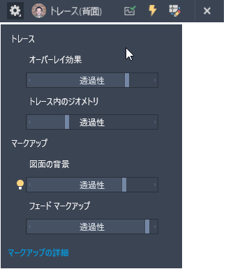

トレースの設定
トレースを開くと、トレース環境の上部に[トレース]ツールバーが表示されます。ツールバーの左側にある[設定]をクリックして[設定]ドロップダウン メニューを開き、トレースおよびマークアップの視覚的な操作設定を変更することができます。
[オーバーレイ効果」]:トレーシング ペーパー オーバーレイの不透明度をコントロールします。数値が小さいほど、トレーシング ペーパーの透明度が高くなります。[オーバーレイ効果]スライダによって、システム変数 TRACEPAPERCTL が変更されます。
[トレース内のジオメトリ」]:背景のトレースジオメトリのフェード量をコントロールします。TRACEFRONT[トレース前面]がオンの場合、図面内のジオメトリに影響します。TRACEBACK[トレース背面]がオンの場合、トレース内のジオメトリに影響します。[トレースのジオメトリ]スライダによって、システム変数 TRACEADECTL が変更されます。
[図面の背景]:デジタル マークアップがアクティブな場合、図面上に配置される読み込まれたマークアップの透過性をコントロールします。数値が大きいほど、オーバーレイの透明度が高くなります。[図面の背景]スライダによって、システム変数 MARKUPPAPERTRANSPARENCY が変更されます。
[フェード マークアップ」]:デジタル マークアップがアクティブな場合、フェード表示されたマークアップの透過性をコントロールします。値が小さいほど、マークアップが明瞭に表示されます。[フェード マークアップ]スライダによって、システム変数 TRACEMARKUPFADECTL が変更されます。
注: [図面の背景]および[フェード マークアップ]の設定は、トレースで[マークアップを読み込む]を使用してマークアップ ファイルを図面にオーバーレイした場合にのみ使用できます。
