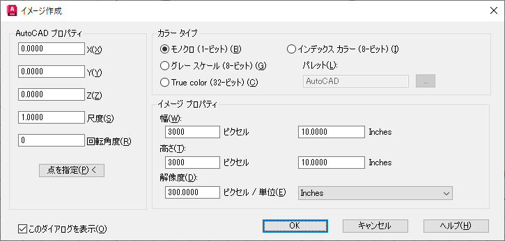

別のイメージを編集して作成したイメージや、2 つ以上のイメージを合成して作成したイメージを含めるために、空白の新しいイメージを作成することができます。新しいイメージを作成するには、最初にイメージ フレームを定義し、次に[イメージ作成]ダイアログ ボックスでプロパティを設定します。詳細は、「新しいイメージを作成する」を参照してください。
新しいイメージを作成したら、図面とイメージ ファイル間のリンクを確立するために、そのイメージを保存する必要があります。複数の新しいイメージのプロパティを定義するには、[AutoCAD Raster Design オプション]ダイアログ ボックスの[イメージ作成]タブを使用します。
