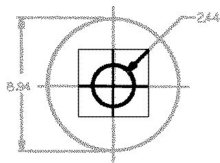

領域は、すべてのイメージ タイプ(モノクロ、グレースケール、カラー)に使用できます。グレースケールとカラー イメージでは、領域はラスター イメージと区別するためにハッチされます。
たとえば、航空写真の宅地開発部分を領域オブジェクトとして選択し、別の図面を作成するために使用できます。

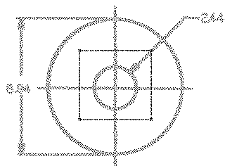

ポリゴン、長方形、平行四辺形の REM オブジェクトでは、各頂点にグリップがあります。グリップを移動すると、オブジェクト全体が移動します。グリップを引っ張ると、オブジェクトの尺度が変化します。
以下の領域オブジェクトには、選択した長方形の中のピクセルがすべて含まれています。つまり、円弧、交線の一部、引出線です。
![]() [長方形領域]を使用して領域を選択 |
![]() 定義された領域オブジェクト |
