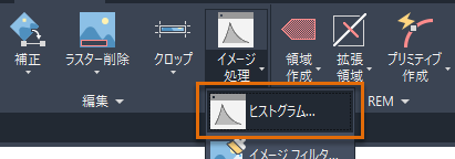

イメージ 1 を選択し、それを拡大ズームします。リボンの[ラスター ツール]タブ 続行を確認するプロンプトが表示されたら、[はい]をクリックします。 [Enter]を押して、イメージ全体を処理します。 |

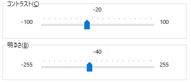

| 3 | [ヒストグラム]ダイアログ ボックスで、[明るさ/コントラスト]タブをクリックします。[明るさ]と[コントラスト]のスライダを調整し、[プレビュー]で効果を確かめます。イメージの表示が改善される設定を選択します。[適用]をクリックし、[閉じる]をクリックします。 |

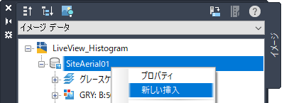

| 6 | 別のヒストグラム調整を使用してイメージを編集する場合は、イメージの追加コピーを挿入します。これを行うには、[イメージ管理]が表示されている必要があります(必要な場合は、リボンの[ラスター ツール]タブ [管理と表示]パネル [管理]をクリックします)。[イメージ管理]で、ドロップダウン リストをクリックし、[イメージ データ]を選択します。LiveView_Histogram ノードを展開し、SiteAerial01 を右クリックして、[新しい挿入]を選択します。
イメージ 1 の上に新しい挿入が作成されます。新しい挿入を図面内の他の位置に移動します。 |
