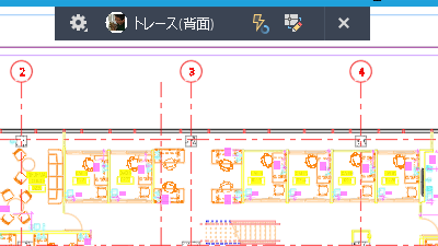

  • トレース背景、マークアップ読み込みとマークアップ アシスト、および ViewCube の表示パフォーマンスが向上しました。
