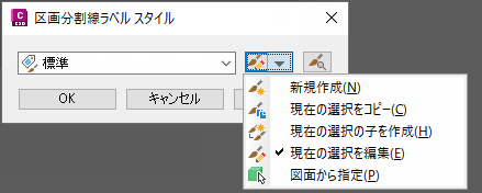

  1. ラベルを選択し、[ラベル スタイルを編集]を右クリックしてクリックします。
  2. 図 12 に示すように、[<オブジェクト>ラベル スタイル]ダイアログ ボックスが表示されます。このダイアログ ボックスで、複数のコマンドを実行して新しいスタイルの作成、既存スタイルまたは子スタイルのコピー、または現在選択しているスタイルの編集を行えます。
    注:
    ラベル スタイル管理は、[現在の選択を編集]を選択した場合に表示されます。
図 12: ラベル スタイル編集ツールにアクセスするためのダイアログ ボックス
