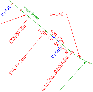

    ラベルがドラッグ状態になります。ラベル スタイルのドラッグ状態が[ByLayer]に設定されているため、文字と引出線の色は赤になっています。このラベルを引き続き表示して、これから行う形式の変更の効果を確認します。
    ドラッグ状態の主測点ラベル 0+040
