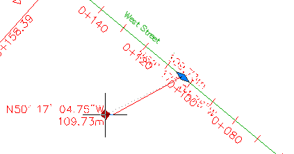

  1. 測点 0+100 付近にある距離の上に方位を表示するラベルをクリックします。ラベル上にグリップが表示されます。
  2. ラベル位置グリップをクリックします。グリップが赤になります。何も描画されていない位置まで、ラベルを下方向および左方向にドラッグします。クリックしてラベルを配置します。[Esc]を押してラベルの選択を解除します。
    ラベル位置グリップを使用してドラッグしたラベル
    ラベルから線形まで引出線が引かれます。
