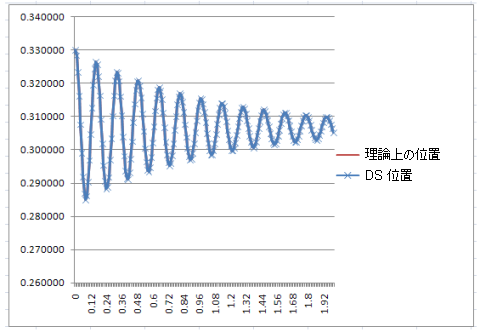

変位、質量とばねのケース
単純な質量とばねの検証ケース。
ニュートンの法則:
(1)
ここで
  数値:
: 時間 t を基準とした位置
: 速度
: 加速度
: ボディの質量 (kg) 10
= ばねのダンピング(N.s/m) 20
= ばねの剛性(N/m) 15000
= ばねの自由長(m) 0.3
= 重力(m/s2) 9.81
= 初期位置(m) 0.33
= 初期速度(m/s) 0.0
(1)
かつ
(2)
この微分方程式の求解は、次式のようになります。
(3)
系が安定のとき、特定の求解における前提条件を かつ x = B とします。
このとき (2)
(4)
初期条件によって、A の値および が与えられます。
t = 0.0 のとき、(3)
(5)
かつ
(6)
よって、(3)でレポートされた(4)および(6)によって変位の計算式が与えられます。
さらに、この計算式を Excel でプログラミングし、その結果をダイナミック シミュレーションで与えられた結果と比較すると、それぞれの結果は同一になります。

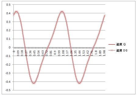

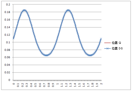

MS Excel と数値(L=0.125m、R=0.06m、および
rad/s)を使用して、点 Q における位置と速度(下記)を計算しましょう。
位置:
速度:
結果: ダイナミック シミュレーションの曲線は、理論計算式により生成される曲線と同一になります。
