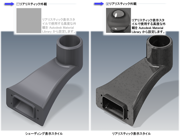

    Inventor 2012 では、リアリスティック外観の色スタイル オプションが導入され、それぞれのスタイルに外観が割り当てられています。割り当てる外観は変更できましたが、外観を作成したり編集することはできませんでした。オンにすると、リアリスティック外観は[リアリスティック表示スタイル]の表示に使用されていました。オフにすると、色のスタイル定義が[リアリスティック表示スタイル]表示に使用されていました。次の図は、このオプションをオン/オフにした状態の結果の対照を示します。
    図 1 Autodesk Inventor 2012 のリアリスティック外観オプションの効果

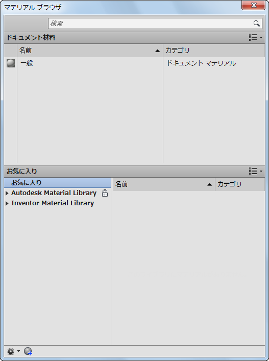

    • [ツール]タブの[材料と外観]パネルにあるリボンで、[材料]コマンドを探します。または、クイック アクセス ツールバーから[材料]コマンドにアクセスすることもできます。[材料]コマンドをクリックして[マテリアル ブラウザ]ダイアログを開きます。図 1 を参照してください。
      図 1

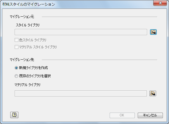

    • [材料スタイルのマイグレーション]ダイアログで[スタイル ライブラリ]参照ボタンを選択して、マイグレーションする旧型のスタイルのフォルダの場所を指定します。注: このフォルダには、material.xml および color.xml が含まれている必要があります。
    • 材料スタイルおよび色スタイルのライブラリをマイグレーションする際に希望するオプションを選択します。
    • [マテリアル スタイル ライブラリ]オプションを選択すると[色スタイル ライブラリ]も同時にオンになり、オフにすることはできません。以前と同様に、材料は外観を参照するため、その両方がマテリアル ライブラリに含まれている必要があります。ただし、ライブラリは外観のみを含むことができます。外観用に個別のライブラリを使用する場合は、色スタイル ライブラリを個別にマイグレーションします。[新規ライブラリを作成]オプションを選択します。作成済みの新しい形式のライブラリに、旧型のスタイルを追加する場合は、[既存のライブラリ]オプションを選択します。
      注: 既存のマテリアル ライブラリは読み取り/書き込み可能でなければなりません。旧型の材料の名前が既存のマテリアル ライブラリと重複する場合、その材料の名前が数字付きに変更されます。
      材料スタイルと色スタイルが同じライブラリにマイグレーションされている場合、そのライブラリをマテリアル ライブラリと外観ライブラリの両方に追加する必要があります。
    • [OK]をクリックしてマイグレーションを開始します。

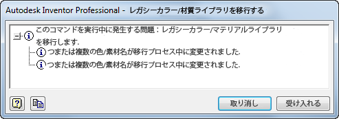

      注: マイグレーション プロセス中に、材料または色の名前を変更するか確認するダイアログが表示される場合があります。たとえば、「既定」という名前が「一般」に変更されます。[適用]ボタンをクリックしてマイグレーションを完了します。

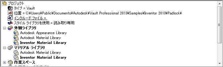

  4. 新しいライブラリを使用できるようにプロジェクトを設定します。図 4 を参照してください。
    図 4
    • [プロジェクト]コマンドを起動します。
    • 任意のプロジェクトで、外観ライブラリ項目またはマテリアル ライブラリ項目の上にカーソルを移動すると、ライブラリを追加するための右クリック メニューを表示できます。
    • ライブラリ項目上で右クリック メニューを使用して、不要なライブラリを削除することができます。
    • ライブラリ項目上で右クリック メニューを使用して、アクティブ ライブラリを設定します。
    注: ライブラリには、材料と外観の両方が含まれている場合と、外観のみが含まれている場合があります。材料スタイルと色スタイルを 1 つのライブラリにマイグレーションした場合、そのライブラリをプロジェクトの外観ライブラリとマテリアル ライブラリの両方に追加します。色スタイルを個別のライブラリとしてマイグレーションした場合、そのライブラリを外観ライブラリ項目のみに追加します。

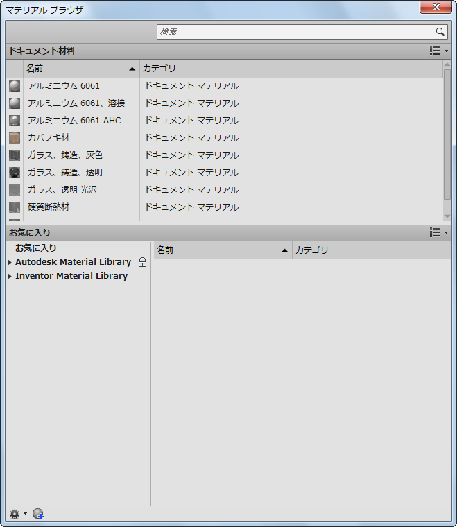

    • テンプレートを開くと、材料および色が、ドキュメントの新しい材料および外観にマイグレーションされます。マイグレーション プロセスは、テンプレートを保存するときに自動的に完了します。図 5 を参照してください。
      図 5
