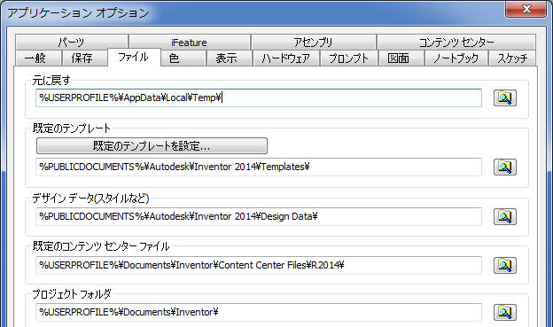

既定では、Autodesk Inventor に付属のスタイル ライブラリは C:¥Program Files¥Autodesk¥Inventor <バージョン>¥Design Data フォルダまたは C:¥ユーザー¥パブリック¥ドキュメント¥Autodesk¥Inventor <バージョン>¥Design Data フォルダにあります。スタイル ライブラリの場所は、[アプリケーション オプション]の[ファイル]タブでも確認できます。ネットワーク環境で作業している場合、このフォルダはローカル ハード ドライブではなく、ネットワーク上の共有の場所に存在します。この場所がわからない場合は、IT 管理者または CAD 管理者に確認してください。

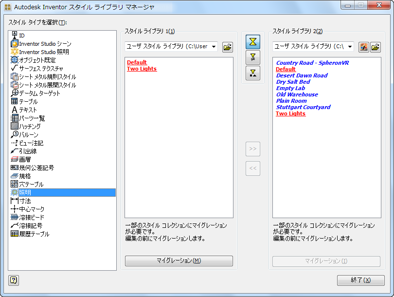

- [スタート]メニューから、[すべてのプログラム] > [Autodesk Inventor <バージョン>] > [ツール] > [スタイル ライブラリ マネージャ]の順にクリックします。
- [Inventor スタイル ライブラリ マネージャ]ダイアログ ボックスが表示されます。
- [スタイル ライブラリ 1]ペインのブラウザ ボタンを使用して、旧スタイル コレクション(.xml 形式)が格納されているフォルダを参照します。既定のフォルダの場所は C:¥Program Files¥Autodesk¥Inventor <旧バージョン>¥Design Data または C:¥ユーザー¥パブリック¥ドキュメント¥Autodesk¥Inventor <旧バージョン>¥Design Data です。[スタイル ライブラリを開く]をクリックして、指定した旧スタイル ライブラリ フォルダを選択することもできます。
- [スタイル ライブラリ 2]ペインにもブラウザ ボタンがあります。このボタンをクリックすると、新スタイル ライブラリの場所を参照します。既定のフォルダの場所は C:¥Program Files¥Autodesk¥Inventor <新バージョン>¥Design Data または C:¥ユーザー¥パブリック¥ドキュメント¥Autodesk¥Inventor <バージョン>¥Design Data です。[スタイル ライブラリを開く]ボタンをクリックすると、指定した新スタイル ライブラリ フォルダを選択できます。
- 上図の例では、ダイアログ ボックスの左端にある[スタイル タイプを選択:]の一覧から照明スタイル コレクションが選択されています。また、新旧のスタイル ライブラリ フォルダの場所が、対応するブラウザ ボタンを使用して選択されています。各フォルダの内容が左ペインと右ペインに表示されており、旧スタイル ライブラリ ペインの[マイグレーション]ボタンがハイライト表示されています。

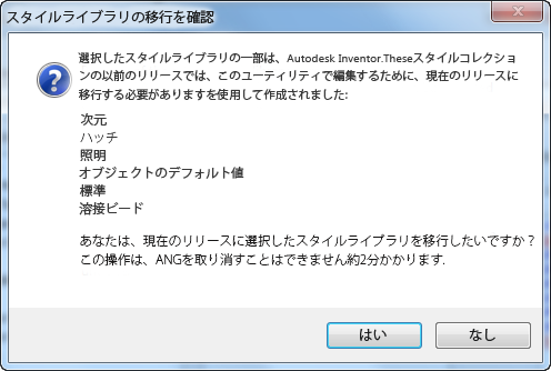

- スタイルのマイグレーションを開始するには、[スタイル ライブラリ 1]ペインの下部にある[マイグレーション]をクリックします(ライブラリのマイグレーションが必要な場合にのみ有効になります)。[スタイル ライブラリのマイグレーションを確認]ダイアログ ボックスが表示され、マイグレーションの確認を求められます。必要に応じて、[はい]または[いいえ]をクリックします。

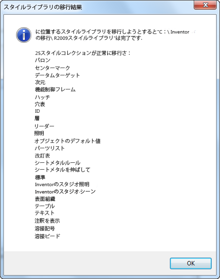

- マイグレーション プロセスには 1 ~ 2 分かかります。完了すると、ダイアログ ボックスにマイグレーションの結果が表示されます。[OK]をクリックして、ダイアログ ボックスを閉じます。
注: スタイルのマイグレーションは元に戻すことができません。また、スタイル ライブラリに対してユーザが行った編集内容はすべて失われます。ただし、バックアップから復元することは可能です。

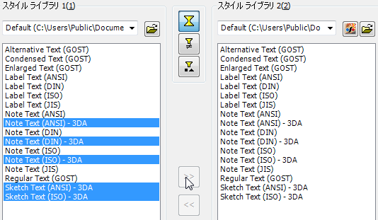

スタイル ライブラリを新しい Inventor バージョンにマイグレーションしたら、新しいライブラリにコピーするスタイル コレクション(存在する場合)を選択します。たとえば、[スタイル ライブラリ 1]ペインから 1 つのスタイルを選択します。1 つまたは複数のスタイルを選択した後、[スタイル ライブラリ 1 からスタイル ライブラリ 2 に選択したスタイルをコピー]をクリックして、選択したスタイルを新しいライブラリに追加します。
スタイルのコピー機能では、マイグレーションしたすべてのカスタム スタイルを新しいスタイル ライブラリにコピーして使用することができます。
