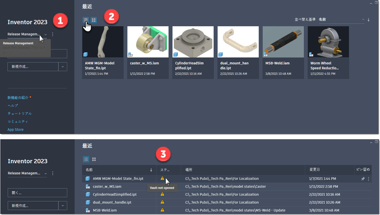

起動時に既定で表示される新しい[ホーム]エクスペリエンスにより、最近開いたファイルやその他の役立つコンテンツに簡単にアクセスできます。Fusion 360、AutoCAD、およびその他のオートデスク製品での同様のエクスペリエンスにより、製品間での遷移が容易になります。
マイ ホームの代わりに、ファイルを操作するための使いやすいインタフェースが用意されています。
  1. 左側のパネルは、プロジェクトへのアクセス、ファイルのオープンと作成、学習、およびコミュニティへのアクセスを提供します。プロジェクトにマウス カーソルを合わせると、プロジェクト ファイルのタイプが表示されます。
  2. 最近使用したドキュメントをサムネイルとして表示するか、一覧表示にするかを選択できます。
  3. ファイル ステータス アイコンの上にマウス カーソルを合わせると、ステータス ツールチップが表示されます。
