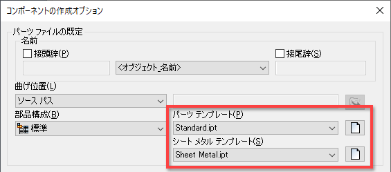

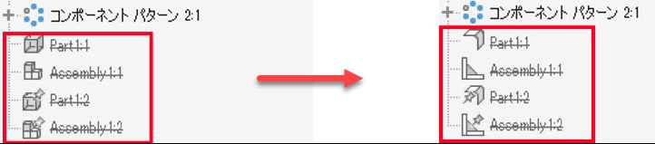

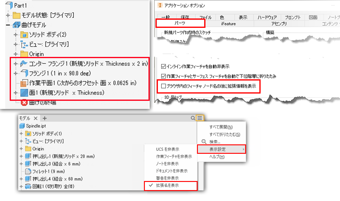

Inventor 2023 では、お客様からのリクエストに基づく機能強化、製品間のワークフローの改善、および規格準拠に関連する改善が行われました。
Inventor 2023 で導入された機能強化:
Inventor® Ideas の投稿というラベルが付いている改良点は、リクエストに対する直接的な結果として提供された新機能を示します。Inventor Ideas フォーラムでアイデアを共有できます。
新機能の詳細については下記を参照してください。

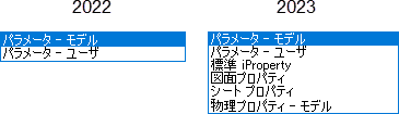

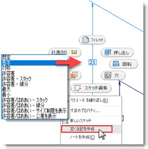

モデル ナビゲーション: 3 ボタン マウス使用時の自由オービット ナビゲーションが改善されました。

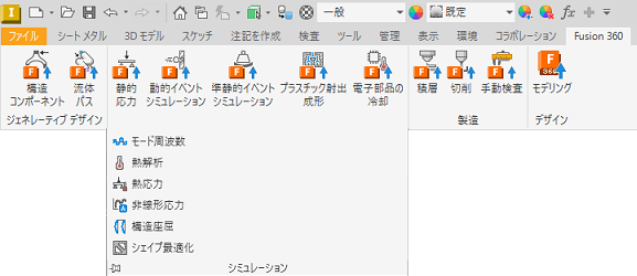

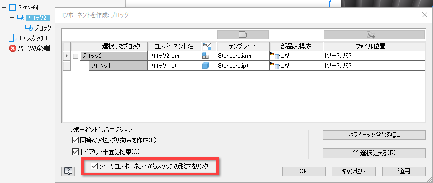

オートデスクでは、チーム間を結びつける方法を継続的に探しています。以前に、Inventor パーツを Fusion 360 の[デザイン]作業スペースにコピーする機能を追加しました。このリリースでは、連携がさらに強化されました。Inventor 内から、Fusion 360 の[ジェネレーティブ デザイン]、[シミュレーション]、および[製造]の各作業スペースに直接データを渡すことができます。これにより、製造に移行する前の、初期のデザイン アイデアやシミュレーションに関する作業がさらに簡単になります。
Inventor から Fusion 360 への相互運用性:
Inventor 内から、Fusion 360 のジェネレーティブ デザイン、シミュレーション、および製造の各ツールを起動します。Fusion 360 リボンは、Inventor のアセンブリ環境とパーツ環境の両方で使用できます。

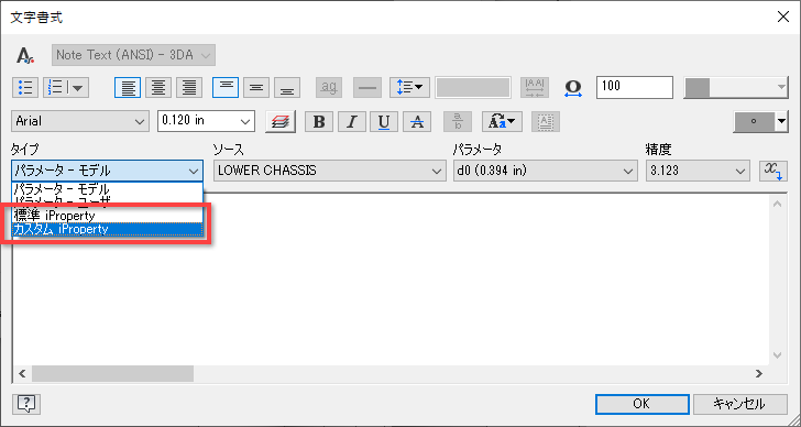

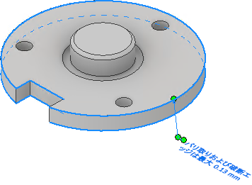

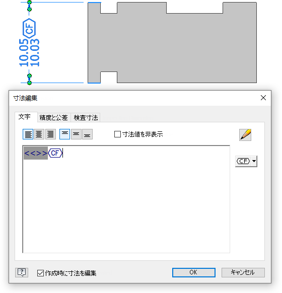

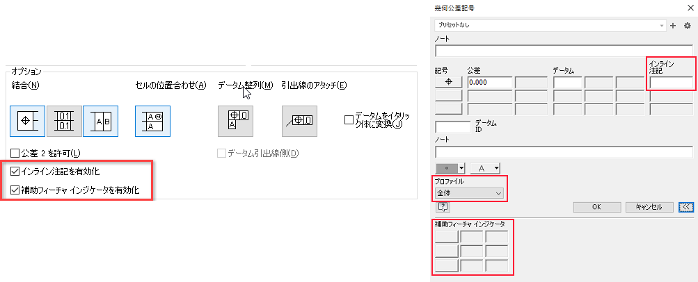

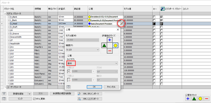

また、[幾何公差記号]ダイアログに ISO 5458 規格と ISO 5459 規格に基づいた接頭辞、接尾辞、補助フィーチャ インジケータを入力することもできます。まず、[スタイルおよび規格エディタ]ダイアログに追加された新しいチェック ボックスを使用して、オプションを有効にします。セルに入力すると、セルが有効になることに注意してください。
ISO 5458、ISO 14405-1:2016、および ISO 1101 の各規格に準拠するために、[幾何公差記号スタイル]ダイアログに識別子が追加されました。
