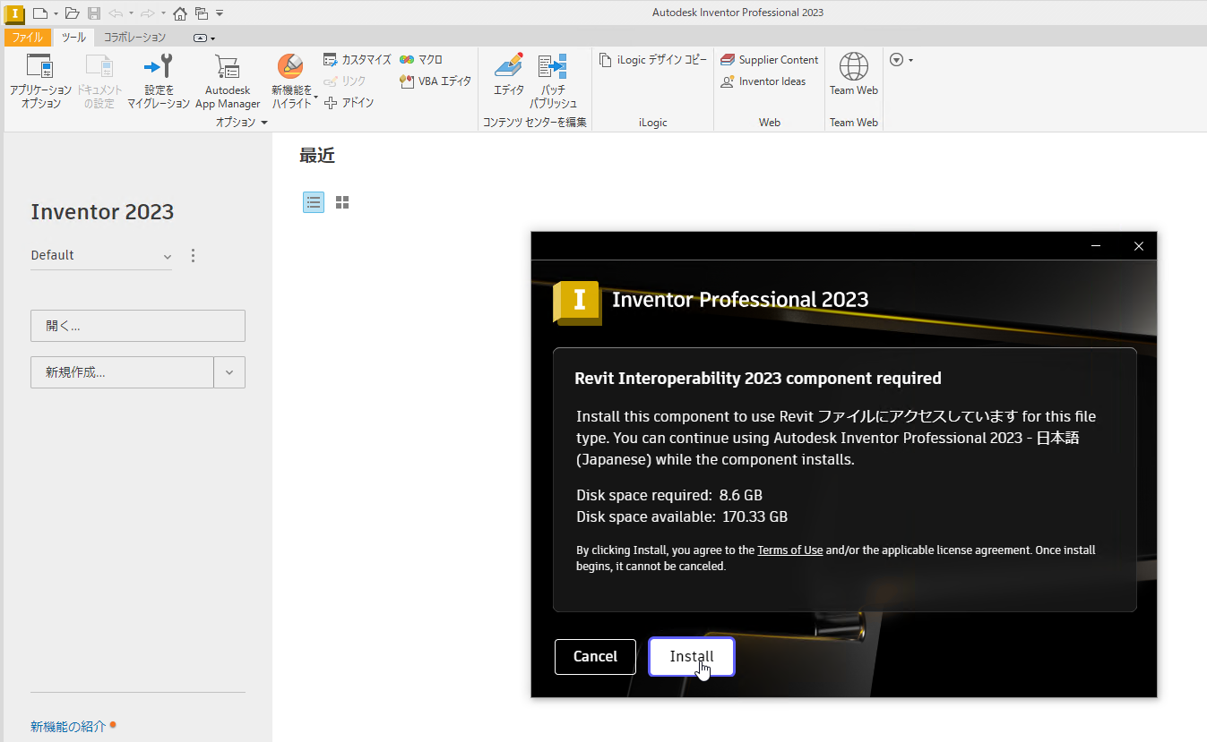

Revit から Inventor にデータを参照するためのプロセスの改善点について説明します。
Inventor で Revit データを参照する機能では、Inventor とリリースが一致するインストール済み Revit コンポーネントを使用します。インストール中に[Revit から Inventor への相互運用性]オプションが選択解除され、Revit コンポーネントがインストールされなかったか、ある時点で削除された場合、すぐにインストールすることができます。
旧リリースでは、Revit コンポーネント オプションを含めるように Inventor インストールを変更するには、作業を停止し、必要な手順を実行する必要がありました。この動作は変更されました。
