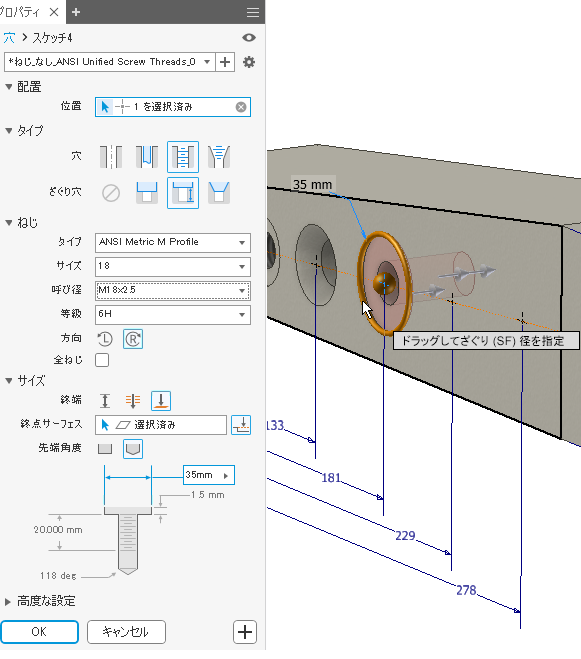

ユーザ インタフェースの拡張
[穴]コマンドは、ワークフローを合理化し、簡単に再利用するための穴のプリセットを提供します。
| 合理化されたワークフロー |
[プロパティ]パネルのワークフローは上から下です。つまり、プロパティを設定または変更すると、その下にあるセクション内のプロパティに影響を与える可能性がありますが、それらのプロパティは前のセクション内のプロパティには影響しません。 改善された寸法順序は穴の値入力を高速化します。 プリセットでは、よく使用されるプロパティ セットの作成および再利用が可能です。 |
階層リンク
階層リンクは、フィーチャの作成と編集を支援します。穴フィーチャ(Hole3)が編集されているイメージ(左)で、「Sketch4」をクリックしてスケッチを編集するか、または「Hole3」をクリックしてパラメータを定義するフィーチャを編集することができます。 |
展開/折り畳み
[パネル]セクションは使用方法に応じて展開や折り畳みができ、パラメータの使用頻度に合わせてユーザ インタフェースをカスタマイズできます。[パネル]セクションは、最後に使用された状態を記憶します。 |
| パネル メニュー
ドロップダウンでは、ヘルプおよびその他の高度な設定へのアクセスを提供します。メニューはコンテキストに基づいて調整されます。たとえば、[プロパティ]パネルは 1 つのリスト、モデル ブラウザは 1 つの設定、などです。 |
