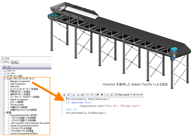

iLogic の改善により、コンポーネントおよび拘束を追加、修正、および削除するためのルール コードの作成が簡単になりました。
ドキュメント単位ジオメトリ
点、ベクトル、およびマトリクスを表す座標値とオブジェクトにドキュメント単位を使用する新しい関数があります。

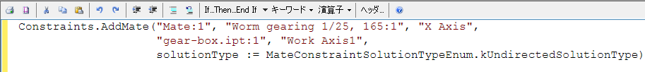

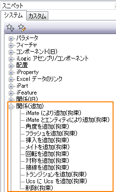

新しい iLogic アセンブリが拘束関数を追加
新しい iLogic の関係(追加)関数は、ルールによってオカレンスと拘束が生成される iLogic アセンブリを作成できます。

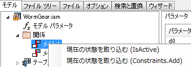

新しい[現在の状態を取り込む]コマンド
[現在の状態を取り込む]コマンドでは、Components.Add、Components Constraints.Add、Constraints.Add、および Patterns.Add を使用したときの状態が保持されます。

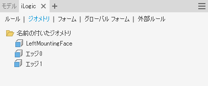

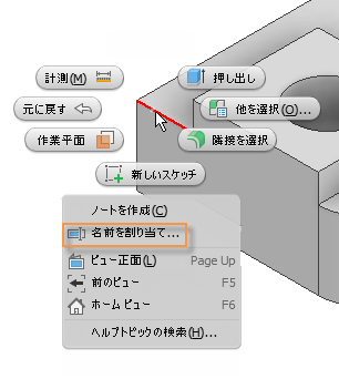

割り当てられた名前でジオメトリを拘束する
面とエッジに名前を割り当ててから、その名前の面またはエッジに拘束を直接追加するルールを作成することができます。
関数の iLogic ヘルプ
iLogic の関数および引数のヘルプを「iLogic API リファレンス」ヘルプ ノードから使用できます。このヘルプ コンテンツは英語版のみです。
詳細については、「iLogic の機能強化」を参照してください

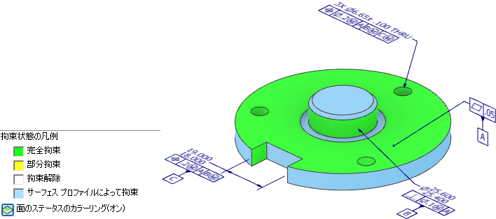

公差アドバイザは、色コードを使用して拘束状態を表示します。公差アドバイザで[面のステータスの色]をクリックすると、色の表示がオンになります。
詳細については、「モデルベースの定義の機能強化」を参照してください

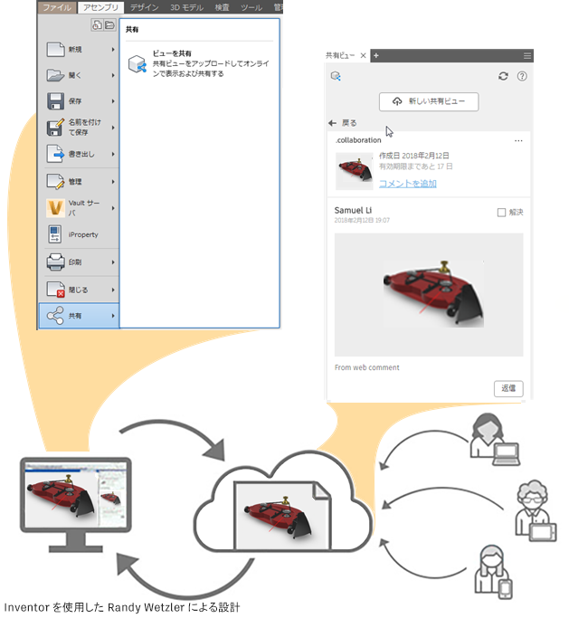

共有ビューは、進行中の作業に関するフィードバックを取得するためのより良い方法を、設計者、エンジニア、およびビジュアル アーティストに提供し、レビュー サイクルを簡素かつ迅速にします。作業の 2D ビューまたは 3D ビューをオンラインで共有し、作業中の製品内で直接コメントを参照するには、共有ビューを使用します。共有ビューを使用すると、レビュー担当者は Autodesk Viewer を介してオンラインでレビューおよびコメントできます。これにより、関係者が特定のビューアをインストールする必要はなくなり、詳細なフィードバックを伝えるためのコメントとマークアップ用の強力なツールが提供されます。共有ビューは 30 日で期限が切れる視覚的表現であるため、ネイティブな設計やモデルは常に保護されます。これにより、フィードバックを目的として共有されている未完了の作業を、より公式で永続的な成果物から明確に区別する方法が、作成者に提供されます。
詳細については、「共有ビューを使用した 2D ビューおよび 3D ビューでのコラボレーション」を参照してください

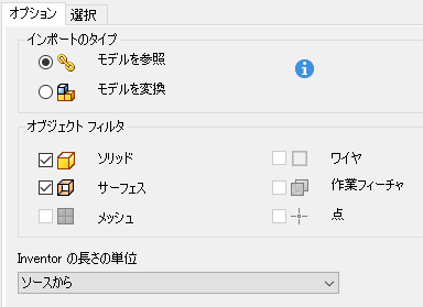

AnyCAD 参照モデルとして Fusion 360 (.fusiondesign)ファイルをインポートする
セットアップが完了すると、AnyCAD 参照を変換または作成するオプションを使用して、お使いの Fusion 360 ドライブ
から Fusion 360 (.fusiondesign)ファイルを開いたり、インポートすることができます。AnyCAD 参照モデルとして Fusion 360 (.fusiondesign)ファイルをインポートすると、選択したファイルへのリンクが維持され、モデルの変更を監視および更新することができます。このワークフローにより、Fusion 360 の Inventor データおよび Inventor の Fusion 360 データを使用できるようになり、製品の設計および製造プロセスの一部としてさらに柔軟にこれらのツールを使用することができるようになります。

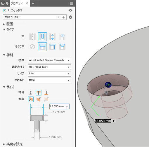

新しい[穴]コマンドは、ユーザ インタラクションから穴の配置を推定することで、さらに高速かつスマートになりました。最初にスケッチを作成しなくても、寸法拘束および同心円拘束を適用できます。その結果、コマンドを終了しなくてもフィーチャ編集とスケッチ編集の間で切り替わります。
詳細については、「穴フィーチャの生産性、ワークフロー、UI の機能強化」を参照してください

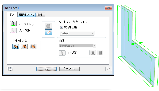

対称面
厚みに沿ってシート メタル パーツをセンタリングできるようにしたいという多数の要望がありました。ユーザの意見を取り入れ、[面]コマンドでは、中点平面からの押し出しがサポートされ、対称面を作成できるようになりました。

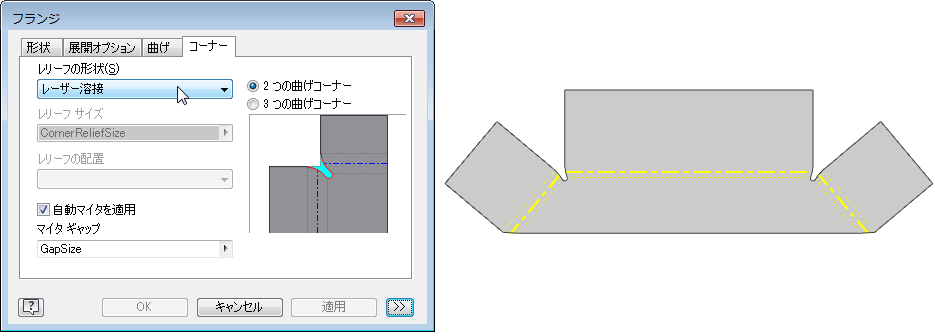

レーザー溶接レリーフの形状
直線結合コーナー レリーフは点で終了し、円弧結合コーナー レリーフの形状は直線セグメントで終了します。新しいレーザー溶接コーナー レリーフは接線円弧で終了し、レーザー切断パーツにより適しています。
詳細については、「シート メタルの機能強化」を参照してください

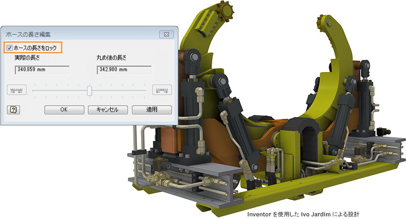

[ホースの長さをロック]
この新しいオプション[ホースの長さをロック]では、ホースの長さの正確な合計を計算できます。このオプションを選択した状態でコンポーネントを移動またはシフトすると、アダプティブ機能によってホースの長さの変更を防ぐことができます。
一般寸法
を[3D スケッチ]タブ
[拘束]パネルからグラフィックス ウィンドウのフレキシブル ホースに追加することで、ホースの長さをロックすることもできます。
詳細については、「チューブ&パイプの機能強化」を参照してください

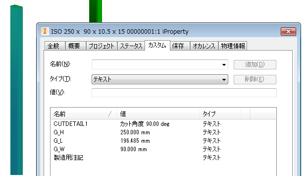

CUTDETAIL の機能強化
[トリム/延長]コマンドをフレーム メンバのカット角度に適用して生成された値は、iProperty の[カスタム]タブで CUTDETAIL1、CUTDETAIL2 などとして使用できます。これらは、部品表やパーツ一覧に含めることができます。また、フレーム ジェネレータの G_L パラメータは正確な長さをレポートします。

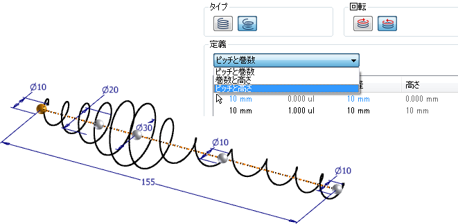

[らせん曲線]コマンドは、可変ピッチらせんの作成を効率化するために機能強化されました。

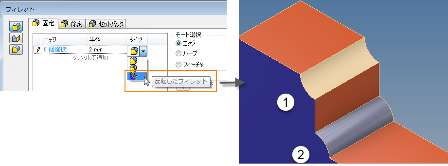

この新しいフィレット オプションはユーザ フィードバックの成果です。1)凸形または 2)凹形エッジを持つフィレットを作成できます。
詳細については、「パーツの一般的な機能強化」を参照してください

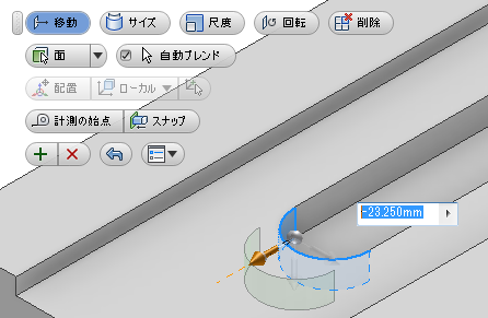

これまでは、[3D モデル]タブ
[修正]パネル
[ダイレクト編集]を使用して、面フィーチャを 回転または別の場所に移動させることのみ可能でした。オフのときは、[自動ブレンド]がこの動作を維持して、新しい位置に面を移動します。オンのときは、面フィーチャの合計長さが変更されます。
自動ブレンドは再ブレンド技術で、自動的に隣接する接線面を移動し、必要に応じて新しいブレンドを作成します。面を移動または回転するときに使用できます。
詳細については、「ダイレクト編集の機能強化」を参照してください

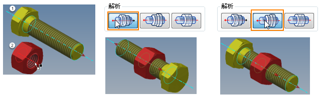

2 軸拘束の新しいソリューション
[位置合わせ]: 最初に選択されたコンポーネントのメイト方向を維持します。

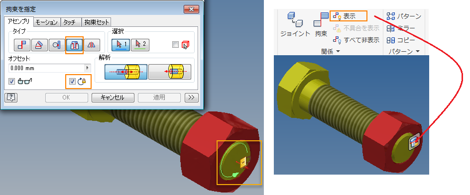

挿入拘束で回転をロックする新しいオプション
挿入拘束を配置するときにコンポーネントの回転の自由度をロックするには、新しいオプション[回転をロック]を使用します。このオプションは、パーツが回転することを防ぎます。
[回転をロック]が適用されると、ブラウザ内で挿入拘束がロック アイコンとともに表示されます。

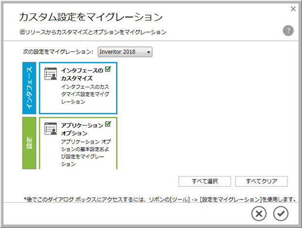

[カスタム設定をマイグレーション]を使用すると、既存のカスタマイズおよび[アプリケーション オプション]の設定が最新の Inventor リリースに適用されます。管理者は、配置でのこのオプションの使用をさらにコントロールできます。

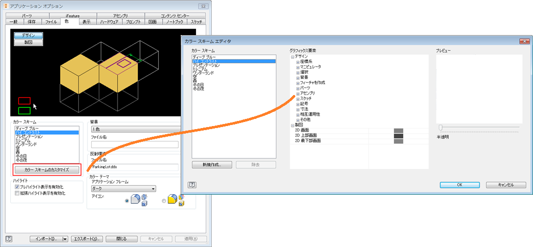

Inventor 2019 の一部としてカラー スキーム エディタがインストールされます。[アプリケーション オプション] > [色]タブからアクセスできます。カスタマイズ内容は Application Options xml ファイルに保存されます。
