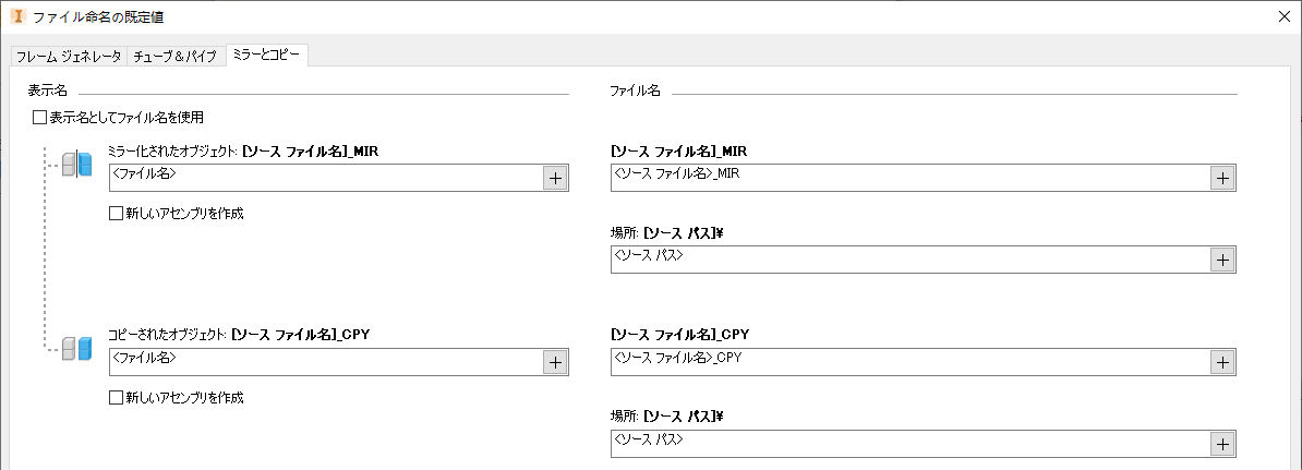

[ファイルを命名]ダイアログ ボックスが強化され、[ミラー]および[コピー]コマンドをサポートするようになりました。
[アプリケーション オプション]
[ファイル]タブ
[ファイル命名の既定値]ダイアログ ボックスには[ミラーとコピー]タブが含まれており、そこで[ミラーとコピー]がファイルおよびフォルダを作成する方法を指定できます。たとえば、これらの設定を使用すると、フォルダ構造をフラットに維持し、サブフォルダを完全に除去することができます。また、[表示名]および[ファイル名]の各オプションを使用して命名規則を設定できるようになりました。
詳細については、「ミラーとコピーのフォルダ構造をカスタマイズするには」を参照してください。
